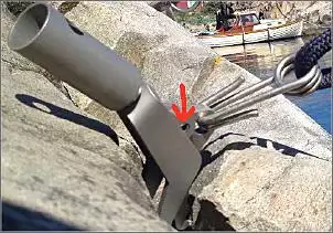

Erfahrungsbericht hab ich keinen, aber.....
Dein Boot hängt an DIESEM Spannstift!!!!!
Hits:	172
Größe:	50,1 KB
Wie in der Bedienungsanleitun zu sehen ist, läuft die Zugrichtung GEGEN die Spannrichtung
d.H.: wenn da Spiel in dem Bolzen ist, wird der Anker unweigerlich locker!!!

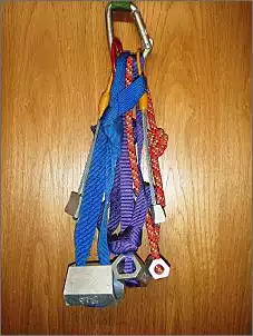

So wie wahrscheinlich jeder Norddeutsche in jeder Manteltasche ein Stück Stockfisch mit sich herumträgt, hat natürlich jeder Ösi als echter Schluchtenscheißer immer zufällig ein paar Klemmkeile im Hosensack. Weil man weiß ja nie, wenn's mal später wird beim Nachhausekommen ...
So hab ich natürlich auch an Bord ein paar aus meiner Bergsportkrabbelkiste, die ich am Berg nicht mehr verwende.
Hits:	122
Größe:	94,9 KB
Klemmkeile aus dem Bergsport
Die halten sowas von garantiert und sicher und verlässlich, schließlich habe ich denen schon viele hundertmale am Berg mein Leben anvertraut. Sie sind schnell gelegt und schnell entfernt, halten in Kalk wie Granit, sind leicht zu verstauen, wiegen nichts, haben keine beweglichen Teile und - auch nicht schlecht - kosten kaum etwas.
Soviel Gewicht, wie die halten, hat kein Boot.
Aber in Kroatien geht Landleine in 99 von 100 Fällen eigentlich ganz ohne irgendeine Hilfsmittel. Vielleicht mal ein Stück Kette, um die Leine zu schonen, wenn man ein paar Tage bei ruppigem Wetter am selben Block hängt ...

(..) Klemmkeile (..) halten sowas von garantiert und sicher und verlässlich, schließlich habe ich denen schon viele hundertmale am Berg mein Leben anvertraut. Sie sind schnell gelegt und schnell entfernt, halten in Kalk wie Granit, (..)
Ich bin jetzt überhaupt kein Kletter, aber ist nicht die Anforderung im Bergsport anders? Ein Boot ruckelt gern mal und die Leine kann kurzzeitig lose gehen. Ich stelle mir vor, dass, wenn man an einem solchen Klemmkeil hängt, ja eher konstant Last drauf ist. Auch ändert sich beim Boot die Zugrichtung schnell mal. Beim Klettern ist unten immer unten.
Ist das für Kletterklemmkeile ein Problem?

Ich bin jetzt überhaupt kein Kletter, ...
Nein, du bist kein Kletterer.
(SCNR)
Nein, das ist für die Klemmkeile kein Problem, im Ernst:
Ganz vereinfacht dargestellt:
Der Klemmkeil wird beim "Raufklettern" gelegt und man klettert weiter rauf. Da zieht und ruckelt man am Seil schon mal kräftig nach oben und nach allen Seiten, weil man irgendwann die nächste Sicherung anbringt und 30, 40 m Seil hinter sich herschleppt. Der Zug auf den Klemmkeil kommt dabei also nach oben und seitwärts. Und er muss halten.
Wenn es dann mal nicht so läuft, wie es soll, und es im freien Fall nach unten geht, dann kommt voller Zug nach unten, gerne mal mit auspendeln und hüpfen und so.
Da sollte der Klemmkeil tunlichst auch halten.
Wenn man einen sogenannten "Stand" einrichtet (also um den nachfolgenden Kletterer zu sichern) muss der auch in alle Richtungen halten. Außerdem wird von diesem "Stand" dann wieder weiter nach oben geklettert (nächste Seillänge) usw.
Das Einlegen der Keile muss binnen Sekunden und mit einer Hand verlässlich und sicher erfolgen, weil so ein Unterarm hat nur beschränkt Kraft, vor allem wenn am Rücken noch so ein Rucksack mit der Ausrüstung für ein Wochenende zerrt.
Gleichzeitig muss das Lösen der Keile ebenso mit einer Hand und ruckzuck gehen, weil der Nachsteiger die Keile ja wieder mitnimmt.
Also ist erprobte Technologie von der sichersten Sorte, da hängt ja das Leben dran.
Für so eine simple Landfesten-Sicherung "stopft" man 2-3 Keile in irgendwelche Spalten am Ufer. Das ist in weniger als 30 Sekunden erledigt und hält in alle Richtungen bombenfest.

Danke. Every day is a school day.
