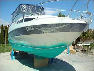

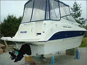

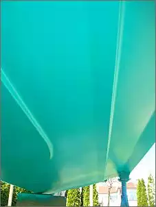

Gelcoat ist aufgeraut
eigentlich optimal vorbereitet für Epoxyanstriche
ich glaub fürs Polieren ist das nicht geeignet
ich hab bei mir Osmoseschutz von International drauf
und danach eine 2K Lackierung

Davor
Hits:	161
Größe:	105,7 KB
mehrmaliger Auftrag Osmoseschutz
Hits:	128
Größe:	40,3 KB
Hits:	159
Größe:	96,8 KB
fast Fertig
LG. Hans
