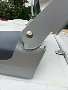

Hallo Leute,
Ich brauch mal euer Rat für den folgenden Fall...
Ich habe mir bei einem Händler über ebay ein paar Boot sitze bestellt.
Alles ist reibungslos über die Bühne gegangen und habe die Sitze eingebaut.
Nach ca. 3-4 Monaten war ich mit meim Boot auf dem Rhein unterwegs und bin in gemütlicher gleitfahrt gefahren. Als ein paar normale Wellen von der Berufsschiffahrt kamen und wir ein wenig drüber gekoppelt sind, ist auf einmal ein Sitz kaputt gegangen! Eine Halterung der Verbindung von Sitz und Rückenlehne hat sich verbogen und ist halb rausgerissen.
Das war eine ganz normale Fahrt ohne zu heitzen oder dummes zeug zu machen oder so...!
Ich habe mir dann gedacht Ok das ist jetzt blöd aber ich habe ja noch Garantie auf den Sitz!
Zuhause angekommen habe ich den Verkäufer direkt angeschrieben. Nachdem ich auf seine Aufforderung Bilder geschickt habe, schrieb er nur das es fremdeinwirkung sei und deshalb keine Garantie....!
Nachdem ich ihm nochmal geschrieben habe, ignoriert er mich einfach.
Was soll ich jetzt tun? Wie seht ihr diese Sache? Eure Meinung dazu würde mich sehr interessieren!
Kann er das einfach so machen und muss ich damit leben? Oder verarscht er mich?
LG Christian
Geändert von Skibsplast (29.09.2014 um 08:19 Uhr) Grund: falsche Bezeichnung entfernt

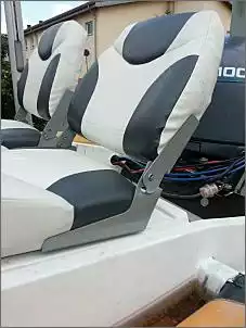

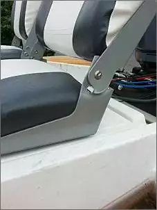

Hits:	356
Größe:	37,4 KB
ID:	571054Klicken Sie auf die Grafik für eine größere Ansicht
Hits:	344
Größe:	46,9 KB
ID:	571055Klicken Sie auf die Grafik für eine größere Ansicht
Hits:	335
Größe:	39,1 KB
Grüße aus Mainz
Christian

... was haben den die Sitze gekostet? Das Material wirk für die hohe Lehne recht dünn.

Sorry, das Ding ist einfach Murks ab Hersteller.
Sieht halt gut aus so ein eingenieteter Bolzen und billig ists auch noch in der Herstellung. Ein Maschinenbauer wendet sich mit Grausen.
Das wird aber auch nicht besser mit einem ersetzten Sessel, die anderen kommen bestimmt auch noch.
Nimm einfach eine Inbusschraube, eine Karosseriescheibe und steck sie durch das Loch, dann eine Karosseriescheibe drauf und eine Hutmutter mit Sicherung. Das hält dann ewig. Richte also für die anderen Bolzen gleich je eine Inbusschraube, zwei Karosseriescheiben und eine Sicherungshutmutter hin.
Das kommt dann um einiges billiger als die ganze Streiterei.
