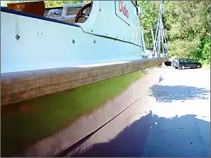

DIDO hat heuer zu Saisonbeginn neue Scheuerleisten bekommen: Gummi runter, Teak-Leisten rauf.
Das waren jene am ... (Wie heißt das eigentlich? Süllrand, Dollbord?) ... jedenfalls am Übergang zwischen Rumpf und Deck).
Die Fotos sind jetzt nicht so prickelnd, "in echt" und ohne Dreck am Deck sieht das jedenfalls höchst nett aus. Um Klassen besser jedenfalls diese Gummi-Profile.
Hits:	281
Größe:	91,2 KB
Scheuerleiste, an der "Kante" unter der Scheuerleiste soll eine Fenderleiste dran

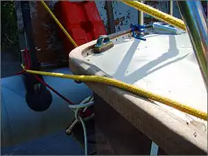

Achtern "in einem Stück ums Eck gezogen": lamellierte Eckstücke

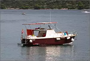

Unsere Dschunke in der Totalen.
Jetzt soll noch eine Scheuerleiste drunter dran (heißt das dann Fenderleiste?), etwa so wie auf dem Bild bloß etwas weiter unten, so etwa 20 cm unter der Deckskante. Und etwas gefälliger gefräst, nicht nur so ein Trapezprofil.
