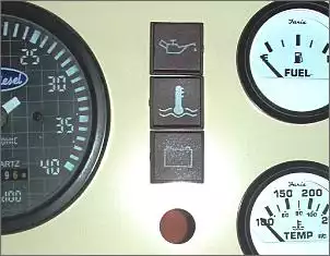

Ist bei mir serienmäßig verbaut:
Hits:	115
Größe:	87,3 KB
Am Motor einen Temp-Geber mit 2 Anschlüssen montieren, kann man einfach tauschen, gibts in EU- oder US-Ohm.
Ein Kontakt ist ein Widerstand für die Temp-Anzeige.
Der andere Kontakt ist ein Schalter, schaltet bei mir die Lampe am Armaturenbrett und die Piezo-Sirene ein, die sich meldet, wenn Lima, Öldruck (oder eben Wassertemperatur) aus dem Rahmen fallen.
Schließlich hat man an Bord keine Zeit auf die Instrumente zu sehen, sonst verschüttet man den Campari.
Gruss Andreas
