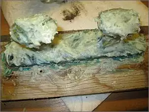

An meinem Boot befinden sich Messingklampen, die nicht mehr so schön aussahen. Nun gibt es bei etwas Recherche unzählige Wundermittel und Rezepte, mit denen es man wieder zum Glänzen bringen kann. Eigentlich gibt es zu jeder Variante positive und negative Rückmeldungen, so dass ich mich dann einfach für die günstigste entschieden habe. Ich habe Essig und Salz vermischt und es mit etwas Mehl angedickt. Damit habe ich die Klampe eingestrichen und über Nacht gewartet. Das sah dann so aus:

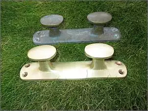

Am nächsten Morgen habe ich die angetrocknete Paste mit Wasser abgewaschen. Ich habe die zweite unbehandelte Klampe danebengestellt, so dass ihr einen direkten Vergleich habt. Hier das Ergebnis:
Hits:	144
Größe:	141,1 KB
Ich meine, das kann sich sehen lassen.
