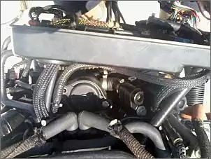

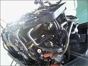

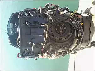

Benutzerbild von Ölfinger
Ölfinger Ölfinger ist offline
Registriert seit: 05.05.2007
Ort: Spanien/Hospitalet
Beiträge: 4.389
Boot: van Andern
Zitat von Kpt. Blaubär Beitrag anzeigen
Mein letzter Beitrag war mehr an Stefan gerichtet.
...meiner auch
aber es geht kier ja auch darum ,nicht nur für mich in der Sache weiterzukommen.
Also hier mal die Handybilder, als ich noch glaubte, man könne malebeschnell den Deckel abnehmen.
Dank selbstfestrostenden Muttern muss man wirklich die festgecrimpten 4 Schläuche lösen.
Um da überhaupt einigermassen ranzukommen sollte man die EMM nebst vieler un/sinnigerweise über den Plastikdeckel verlegter Schläuch, Kabelverbinder und natürlich alles zusammengestrapst
Hits:	141
Größe:	95,1 KB
ID:	567142Klicken Sie auf die Grafik für eine größere Ansicht
Hits:	111
Größe:	101,1 KB
ID:	567143Klicken Sie auf die Grafik für eine größere Ansicht
Hits:	147
Größe:	81,3 KB
Richtig gekotzt hab ich dann beim Zusammenbau,
vielleicht für's Trockendock zu übernemen:
Bloss den Piss-entlüftungsschlauch vom Dampfabscheider vorher abziehen;
Pumpen/Gaskammereinheit gibts nur komplett und kost' etwas mehr als mein Taschengeld
den Pinöpel von Schlauchanschluss kann man fast kaputt gucken
Wie vorher schon geschrieben, ich glaube hier liegt das Elend in der Midsection und es geht entweder Druck verloren, oder es kommen Abgase mit ins Kühlwasser;
alles was ich bis jetzt vom Kühlkreilauf sah, mit Endoskop oder auch diesen KROPF von "Pressure-Diddelkram" war Blitzeblank (vielleicht auch nur Dank meiner Säurekur )
Gruss Konny
