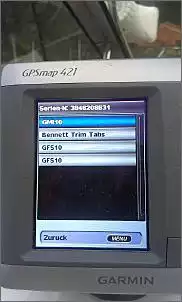

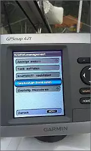

Ich war heute nach der Arbeit noch am Boot und habe viele Fotos gemacht.
Damit will ich auch gleich ein paar Fragen beantworten, die ich per PN bekommen hatte.

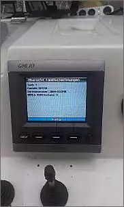

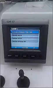

So sieht die NMEA-Geräteliste im 421 bzw. im GMI10 aus:
Hits:	192
Größe:	103,9 KB
ID:	565731 Klicken Sie auf die Grafik für eine größere Ansicht
Hits:	215
Größe:	82,3 KB

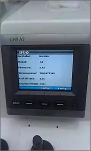

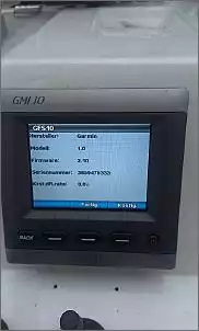

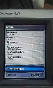

Die Detailansicht der beiden GFS10 schaut so aus:
Hits:	170
Größe:	143,5 KB
ID:	565732 Klicken Sie auf die Grafik für eine größere Ansicht
Hits:	173
Größe:	151,5 KB
Hits:	173
Größe:	76,0 KB
ID:	565737 Klicken Sie auf die Grafik für eine größere Ansicht
Hits:	154
Größe:	64,8 KB
Wie man sieht, ist der Füllstand nur bei einem angegeben.
Ganz wichtig nämlich: die braune Ader des GFS10 (die normal an die Tankanzeige/Tankgeber mit angeschlossen wird) muss bei Nichtbenutzung auf Masse geklemmt werden!
Denn das Netzwerk geht ansonsten automatisch davon aus, dass genausoviele Tanks an Bord existieren, wie Füllstandsgeber vorhanden sind!
Das wird dann lästig, weil bei jedem Einschalten der eigentlich gar nicht vorhandene Tank kalibriert werden soll. Das schaltet man aus durch das Auf-Masse-Legen.
Merke: Anzahl der genutzten Füllstandssensoren = Anzahl der Tanks
Und jetzt wird es interessant:

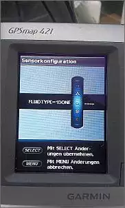

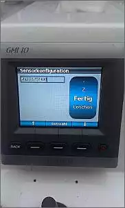

Mann kann jetzt jedem Sensor sagen, was für ein Tank es denn sein soll.
0=Sprit, 1=Frischwasser.. Öl, Schmutzwasser usw.
Details stehen hier drin:
http://static.garmincdn.com/pumac/NM...mentals_EN.pdf
Mit dem Kommando FLUIDTYPE=1DONE wird dem betreffenden GFS10 gesagt, dass er ein Frischwasser-Füllstandsmesser sein soll.
Hits:	177
Größe:	80,0 KB
ID:	565739 Klicken Sie auf die Grafik für eine größere Ansicht
Hits:	165
Größe:	133,1 KB

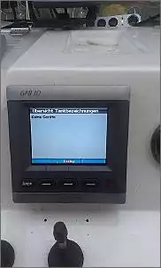

Das hat dann zur Folge, dass es plötzlich einen Frischwassertank im System gibt.
In der Liste der Benzintanks sieht es dann so aus:
Hits:	214
Größe:	115,3 KB
ID:	565734 Klicken Sie auf die Grafik für eine größere Ansicht
Hits:	168
Größe:	93,8 KB

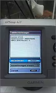

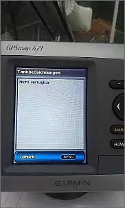

In der Liste der Wassertanks so:
Hits:	170
Größe:	106,3 KB
ID:	565735 Klicken Sie auf die Grafik für eine größere Ansicht
Hits:	162
Größe:	81,2 KB
Das Kommando konnte bei mir natürlich nicht funktionieren, weil ich den zweiten Füllstandssensor auf Masse gelegt hatte - deswegen gibts bei mir nur einen Tank, nämlich den Benzintank.

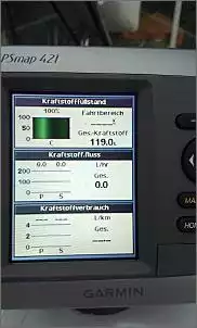

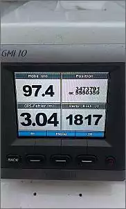

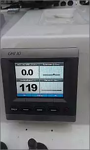

Nach dem Einschalten des Hauptschalters wird mir die errechnete Restmenge angezeigt und auch die gesamte verbrauchte Spritmenge. Die Daten blieben wie erwartet gespeichert:
Hits:	163
Größe:	91,8 KB
ID:	565753 Klicken Sie auf die Grafik für eine größere Ansicht
Hits:	164
Größe:	116,8 KB

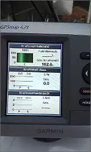

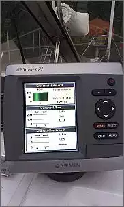

Auf dem 421 sah das bei mir heute so aus:
Hits:	186
Größe:	112,9 KB
Die Restmenge am Plotter habe ich dann erstmal auf den gleichen Wert korrigiert:
Hits:	160
Größe:	124,0 KB
ID:	565756 Klicken Sie auf die Grafik für eine größere Ansicht
Hits:	156
Größe:	96,3 KB

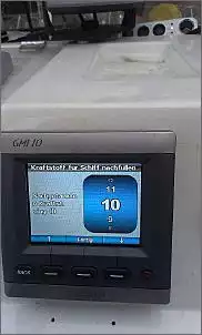

Dann habe ich am GMI10 - und nur dort - mal fiktiv 10 Liter nachgetankt:
Hits:	145
Größe:	108,1 KB
ID:	565758 Klicken Sie auf die Grafik für eine größere Ansicht
Hits:	154
Größe:	95,7 KB

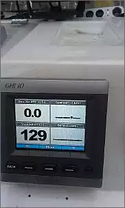

Beide Geräte addieren die Nachtank-Menge dazu und stehen dann bei 129 Liter:
Hits:	165
Größe:	96,1 KB
ID:	565760 Klicken Sie auf die Grafik für eine größere Ansicht
Hits:	158
Größe:	110,4 KB
Die Abweichung von vorher am Plotter kann daher kommen, dass der einige Zeit zum Booten braucht. Das GMI10 ist sofort da.
Gibt man Tankmengen am GMI10 ein und der Plotter ist noch nicht soweit oder man verbraucht Sprit bei ausgeschaltetem Plotter, kriegt der die Änderungen nicht mit.
Ich habe dann den Hauptschalter zwischendurch immer mal wieder einfach hart ausgeschaltet.
Ohne Nebenwirkungen.
Alle Daten waren immer konsistent vorhanden.

Die Tankkonfiguration ist extra noch unter Einstellungen "mein Schiff" durchzufuhren. Hier wird die Gesamtkraftstoffkapazität, die Anzahl der Tanks und den ersten Tank festgelegt. Damit war bei mir der Wassertank unabhängig vom anderen Geber.

Hi!
Welche Softwareversion habt ihr?
Ich habe meinen Update zu Hause gemacht, also ohne NMEA 2000 Netzwerk
und ohne GFS 10
LGryße
Mike aus Salzburg

Zitat von michael_a_mayer Beitrag anzeigen
Hi!
und ohne GFS 10
LGryße
Mike aus Salzburg
Habe das Update auch zuhause gemacht, allerdings mit kompletten NMEA2000 Aufbau. Die GFS10 sind aber schon Jahrelang auf Version 2.10, das 421er hab ich vom Auslieferungsstand 4.50 auf 4.60 gezogen, das ist momentan die Aktuellste.
Grüsse aus Villach
