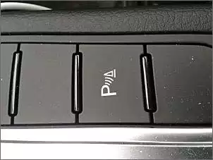

Hits:	158
Größe:	61,8 KB
ID:	565170so sollte er aussehen.
Wo er beim T5 sitzt, weiß ich nicht mehr, er sollte aber da sein.

Ich hab schon überall gesucht. Ist ein T5 Transporter
gruß Markus
