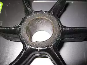

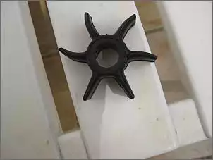

Nun zu meiner Anfrage hier:
Der Impeller ist getauscht, Probelauf mit Ohren, die Temperatur blieb mit
50 Grad konstant.
Das wars.
Seltsam, die Flügel waren alle in Ordnung, nicht verhärtet,aber um das Lager rum waren ziemliche Ausbrüche, s. Bild, durch was veruracht?
