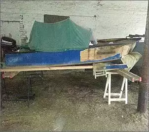

Hier mal wie gefordert ein Foto.Klicken Sie auf die Grafik für eine größere Ansicht
Hits:	305
Größe:	191,6 KB

Florian, bist Du sicher, dass dies eine Plaue ist?
Wolfgang

Uiuiui Florian, bist du dir sicher mit dem Böötchen? Wenn ja, klopf erst man die Spanten ab, wenn die nicht herausfallen, demontierst du alles und drehst das Boot rum. Jetzt reißt de das Gewebe runter und schaust dir mal an, wie das Holz so ist, nimm ruhig mal den Schraubenzieher in die Hand und spiel TÜV ... ist das Holz (und der Spiegel) nicht weich kannst du alles mal mit dem Ex-Schleifer und 40 Papier schleifen ... die Fugen die sich an den Stößen gebildet haben kannst du mit angedicktem Epoxi spachteln ... dann geht's weiter mit Gewebe ...
Erst wenn der Rumpf fertig ist geht es ans Deck ... bis dahin will ich noch ein paar bessere Bilder sehen
Thilo

Hallo Wolfgang 100% sicher bin ich mir nicht aber nach der Form und den Maßen passt es eigentlich!
@woody das Gewebe ist soweit schon runter und das Holz und die Spanten alle ok! Die Fugen an den Stößen sind soweit auch noch in Ordnung! Wollte das Holz jetzt abschleifen und mit epoxy beschichten? Bin nur nicht sicher wie viele Lagen ich laminieren soll? Zur Verfügung stehen Rovinggewebe mit 160 und 300g/m2!
Es ist kein Plaue 601.
Jörg, definitiv keine Plaue. Ich habe selbst eine, die Formgebung ist eleganter, schlanker. Das Boot des TE ist eher gedrungen ... Da bin ich mal auf die Maße gespannt.

Das Boot ist ca 4,7m lang und etwas über 1,4m breit. Das Foto ist nicht das beste und das Boot liegt auf den Böcken etwas zur Seite geneigt ( zum Fotografierenden hin gekippt) dadurch ist die Form des Unterwasserbereichs nicht zu sehen. Leider liegt es im Moment auf den Kopf gedreht in der Garage aber sobald die Außenhaut fertig ist werde ich mal ein Paar venünftige Fotos machen.

Ich sag auch: Es ist ne Plaue. Deck u. Bug passen, ist das Zelt erstmal runter wird man es sehen.
Es ist das Baukastenboot von Plaue aber kein 601.

Schau Dir die Bugklappe an, die gab es bei keiner 601,
da ja kein Frontmotor angeboten wurde.

Die Bugklappe sieht mir aber auch stark danach aus als wäre sie nachträglich eingebaut worden!
Aber spielt ja auch keine große Rolle! werde sobald wie möglich Fotos der Fortschritte liefern!
Hallo Florian,
die Bugklappe ist original so!
Dein Boot wurde im VEB Schiffsreparaturwerften Berlin, Werft Brandenburg(Havel) - Plaue, als Baukastenboot gebaut.
Dein Boot gab es als Aussenborder-, Frontmotor und Mittelmotorvariante.
Die Bugklappe war bei allen drei Varianten eingebaut, aber lediglich bei der Frontmotorversion notwendig.
Unterlagen mit Maßskizze habe ich in meinem Archiv, wenn Du etwas benötigst,
kannst Du gerne bei mir Taler gegen Infos tauschen.
Grüße Stefan

Stefan, bei der Selbstbau-Ausführung, die 1967 als Verbesserung aufgelegt wurde, ist die Bugklappe nicht mehr vorhanden (s. Foto). Auf welche Ausführung beziehst Du Dich?
Wolfgang
Hallo Wolfgang,
da bringst Du zwei verschiedene Bootstype durcheinander:
die "Plaue" aus Sperrholz, welche später mit einem GFK-Rumpf
auch als "Plaue 601" gebaut wurde, gab es auch als Selbstbausatz,
mit Einbau- oder Aussenbordmotor, aber nie mit Fronteinbaumotor.
Florians Boot heisst laut Prospekt nur "Baukastenboot" und ist der
direkte Vorgänger, gebaut vom VEB Deutsche Binnereederei Schiffswerft Plaue.
Grüße Stefan
