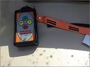

Wir haben die mit zwei MobilteilenKlicken Sie auf die Grafik für eine größere Ansicht
Hits:	219
Größe:	47,4 KB
Funktioniert gut
