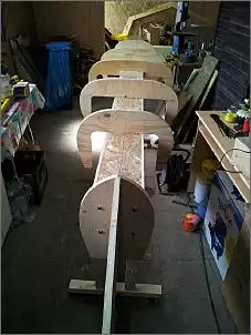

Da ich jetzt endlich ein Paar Geräte zum schneiden und schleifen habe, kann ich mich auch mal auf meinen Kanadier stützen.
Meine Islander muss jetzt erst mal warten, da ich immer noch keine Halle habe, aber eventuell das Glück ab Winter eine zu bekommen.
Genug Zeit für die Stripper von Glen-l.
Die Bauart ist etwas anders als die anderen Kanus hier im Forum aber es ist von mir ja bekannt das ich nicht alles nachbaue.
Wie immer von meiner Seite gibt es mehr Bilder und weniger Text.

Das mit dem "Abnebeln" (Papier einfach am Rand mit Farbe besprühen) der Mallenform find ich super!
Was für einen Riss nimmst du?
Ich bin gespannt auf deine Bauweise...

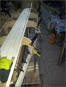

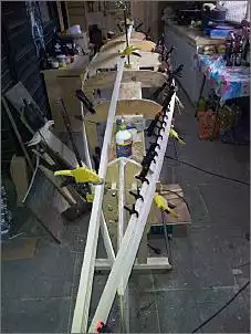

Weiter gehts.
Ich hasse es dieses ausrichten.Klicken Sie auf die Grafik für eine größere Ansicht

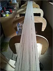

Was für eun Tag.
Habe das Teil fertig mit ausrichten anspitzen und abkleben.
Ach ja mal kurz die Form begutachtet.Klicken Sie auf die Grafik für eine größere Ansicht

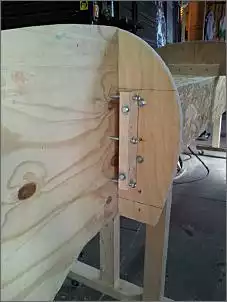

Hmmm mit Riss meinst du den Holzverlauf?? Bin ich mir noch nicht sicher wie das werden soll, denke ich arbeite mich immer der Null Linie lang.
Kein Unterschied, ich habe die Pläne jetzt schon seit 2 Jahren liegen, sind doch alle gleich die Teile.
Will aber auch ohne Tacker arbeiten, benutze lieber selbstgebaute Holzwinkel und meine Mini Modell Klemmen.

Klugscheißmodus an:
Der Riss ist die zeichnerische Linienführung des Rumpfes als Dreiseitenansicht. Spantriss, Längsriss und Wasserlinienriss.
Klugscheißmodus aus.
Der Druck den die Modellklemmen aufbauen ist evtl. zu gering.
Mach mal Bilder von den Holzwinkeln wenn du soweit bist und diese dann einsetzt.

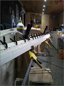

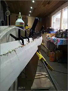

Das habe ich auch beim ersten Kajak gemacht, tu Dir den Gefallen und lass das sein.
Auch das mit den abgerundeten Leisten würde ich mir sparen, das wird nicht sauberer im Ergebnis, als wenn Du die Kannten von Hand beihobelst. Beim Schleifen tauchen dann nämlich auf einmal Lücken auf, die noch gar nicht sichtbar waren. Mit etwas Übung geht das Hobeln sehr schnell von der Hand, nichts worüber man sich sorgen machen müsste.
Wenn Deine Bretter allzu ungenau sind, lass sie Dir von einem Tischler auf Dicke bringen, wirst Du so sauber sonst nie auf anderem Wege hinbekommen. Wenn es nur sägerau ist aber ansonsten homogen, dann kannst Du es auch lassen oder gehst mit einem Handhobel drüber (immer noch besser als die Fräse).
Nimm ein Universalsägeblatt, das auch Längsschnitte zulässt aber trotzdem eine weitgehend glatte Oberfläche erzeugt. Die dünnen Kanten der Leisten können ruhig ein bisschen rau sein, werden ja eh noch mit dem Hobel bearbeitet.
Am Schluss alle Lücken mit Epoxy verfüllen und gut ist.

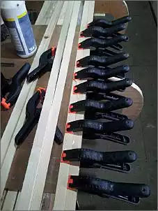

So geht weiter, da ich Samstag jetzt doch nicht arbeiten muss, will ich mich an die Leisten wagen.
Gruß aus Hamburg-Bergedorf
Alt 16.08.2014, 14:39
Benutzerbild von Marcy
Marcy Marcy ist offline
Registriert seit: 09.08.2010
Ort: Bergedorf
Beiträge: 325
Boot: Glen-l Stripper Kanu im Bau
694 Danke in 188 Beiträgen
Marcy eine Nachricht über ICQ schicken
So. Mal zur Probe ein paar Leisten gebaut. Geht doch, wo soll den das Problem sein.Klicken Sie auf die Grafik für eine größere Ansicht

Da es leider nicht mit der Bandsäge ging habe ich es mit meiner kleinen Tischkreissäge gemacht.
Kleine Führung gebaut und dann musste ich nur noch ziehen.

Ging weiter heute.
Adapter zum schaften gebaut.
Und schon mal ein paar Leisten geklebt.

sollen die Leisten nicht "im Profil" geschäftet werden?
Also Hochkant um mehr Stabilität zuerlangen!
Man lernt das Matrosenleben nicht durch Übungen in einer Pfütze (Franz Kafka)
Alt 31.08.2014, 13:41
Ort: Bergedorf
Beiträge: 325
Ich finde das ist egal wie man das macht. Kommt doch eh von oben und unten gfk drauf.
Außerdem muss ich mit meinen mitteln klar kommen.
Das teil zum schaften ist nur ein Tisch für die Kreissäge zum hin und her schieben.
