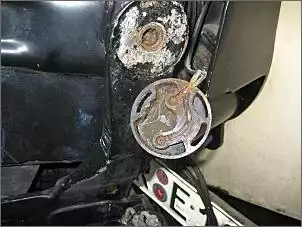

Da sitzt er, und so sollte er nicht aussehen.
Auf dem Bild ist aber die ganze Einheit abgeschraubt (mit den zwei dicken Schrauben) das Gehäuse musst du dann noch mit den 4 kleinen Schrauben öffnen.

..da sind der Sensor und Trim Limit ...
