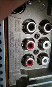

Die Anschlüsse sind auf der Rückseite des Radios. Kann ich da nur mit einem Chinch-Klinke-Adapter dran gehen ?
Anhang 559222
Womit sonst??
Denke du brauchst eine Klinkenbuchse für deinen Kopfhörer...
