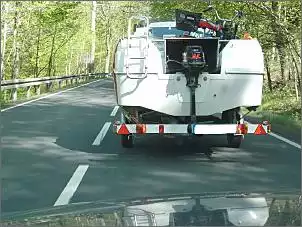

Mach es vielleicht nicht ganz so auffällig wie der Zeitgenosse auf dem Foto, dann klappt das schon....
Hits:	779
Größe:	150,1 KB
Einfach das Rad schön flach mit Decken oder was auch immer Rutsch- und Kratzfrei im Boot verstauen, da sagt niemand etwas..
Genau das will der TO ja nicht mehr --> Siehe erster Beitrag hier.

Das habe ich gelesen, deswegen soll er ja die Räder Kratzfrei verstauen, mit ein bischen Mühe geht das durchaus...
