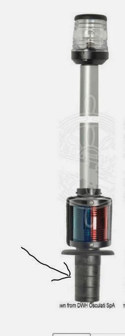

Kann man die Grundplatte bei deiner Laterne auch waagerecht auf den Bug schrauben? Weil wies ni so richtig wo ich das da befestigen soll?

Ja,
den gibt es in 2 Varianten.
einmal als Aufbau,
den anderen baust du in eine waagerechte Fläche,
der rest in dann praktisch 'im' Boot.
ich such ja schon krampfhaft nach Bildern...
das untere Teil schraubt man ans/ins Boot. der Rest ist gesteckt...
schöne Grüße
Tommi

ah okay da bohr man also ein Loch in den Bug und steckt das da rein...

genau,
so sieht es dann aus wenn der Mast nicht drinsteckt...
schöne Grüße
