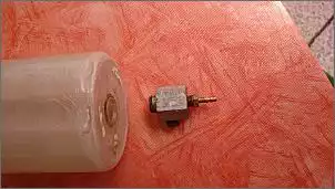

Bei mir ist die Dichtung vom Monitor gewesen .
Kann normalerweise auch nix passieren , ein bisschen Öl wird bestimmt in den Behälter gedrückt was aber normal ist da sich das Öl beim erwärmen ja ausdehnt

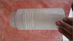

Beiträge: 2.588
Hits:	122
Größe:	48,8 KB
ID:	557154Klicken Sie auf die Grafik für eine größere Ansicht
Hits:	129
Größe:	75,3 KB
ID:	557155 Bei mir war diese Verschraubung undicht :'( neue Dichtung und gut ist es
Gruß Harald
