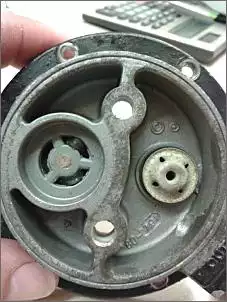

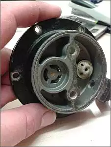

Ich denke, ich habe den Übeltäter gefunden, der für die Aussetzer zuständig gewesen ist.
Es war die Benzinpumpe.
Entscheidend für die Funktion sind zwei gegensätzlich arbeitende Rückschlagventile.
Ich denke, die Bilder sprechen für sich.

So viel zum Thema: eine Benzinpumpe geht, oder geht nicht. Hier fehlte einfach Nachschub, oder die Dichtung hat sich zwischendurch mal wieder gelöst, und dann konnte sie wieder ordnungsgemäß abdichten.
