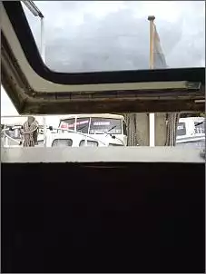

Fenstergummis klemmen die Scheiben in die entsprechenden Ausschnitte im Aufbau. Dass es eine Lösung geben sollte, diese Fenster zu öffnen, ist mir nicht bekannt. Bei älteren holländischen Stahlbooten wird das Fenster in eine Klappe (Foto) eingesetzt. Wenn Du keinen Alurahmen installieren willst, ist vielleicht das Einsetzen eines Bullauges in das Fenster eine Variante. Am einfachsten ist aber vermutlich eine Decksluke zur Belüftung installiert.

Das wäre auch eine Lösung mit dem Fenster in einer Klappe, danke für den Tipp. Mit Bullauge im Fenster hatten wir früher bei einem anderen Boot, aber das ist mir zu wenig Lüftung. Und Decksluke geht nicht, da wir oben drauf sitzen.
