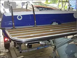

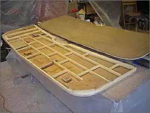

Hab meine auch nachträglich selber gebaut,
keine Probleme.

Gruß Jörg
