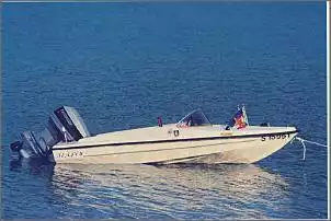

Na - so riesig scheint ja Deine Erfahrung doch nicht zu sein !
Ich hatte selbst so ein kleines Boot mit 40PS AB und musste zum Ziehen eines Wasserskifahrers immer beim Anfahren aufstehen und mich weit nach vorne beugen, damit das Boot sich achtern nicht eingräbt !
Ich habe dann selbstgebaute, handeinstellbare Trimmklappen angebaut und das Problem war gelöst !

hmm wassersport wollen wir auch machen damit ,sollte ich mal welche basteln und testen ?wie gross sollten die sein ca. und in welchen winkel müssten die dran ?

Meine Klappen stellten eine Verlängerung des Unterbodens dar. Das Scharnierteil habe ich am Heck angeschraubt, die Klappe selbst mit einem Wantenspanner einstellbar gemacht. Die Breite musst Du Deinem Heck anpassen Länge nach hinten war bei mir etwa 20cm, das freie Ende hatte ich zweck Stabilität eta 1cm im 45° Winkel hochgekantet.
