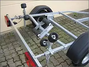

Wenn Dir das versetzen vor dem Urlaub zu mühselig ist, kannst schauen, dass Du eine schraubbare Traverse bekommst, die Du vor die letzte setzt. Dann müsstest Du am Trailer nix dauerhaft verändern.
Solche Traversen sehen so aus (hier mit Kielrollenwippe von einem Brenderup-Trailer):

Beste Grüße
John
