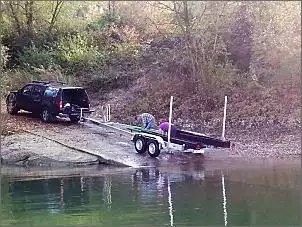

Alt 22.07.2014, 16:44
Benutzerbild von Stephan123
Ort: Metropole Ruhr
Beiträge: 7.713
Boot: van den Hoven - Pacific
60.919 Danke in 12.669 Beiträgen
Standard Trailer auf LED-Rücklicht umbauen
Die Dreieckigen von ein paar Beiträgen vorher
Hier mal ein Bild von dem Geschiebe
Gruß StephanKlicken Sie auf die Grafik für eine größere Ansicht
Hits:	687
Größe:	123,5 KB

Ich habe das warme Wetter (15°C) genutzt und mal hier weitergearbeitet:
Hits:	465
Größe:	100,2 KB
ID:	593827   Klicken Sie auf die Grafik für eine größere Ansicht
Hits:	353
Größe:	144,5 KB
ID:	593828   Klicken Sie auf die Grafik für eine größere Ansicht
Hits:	272
Größe:	138,0 KB
Gruss Martin

LED-Rückleuchten habe ich diese ---> http://www.anhaenger-beleuchtung.de/...1&product=P652
Wasserdichte Stecker habe ich diese hier gefunden --> http://www.tec24.ch/Professioneller-...ol-wasserdicht
Hits:	187
Größe:	146,4 KB
Gruss Martin
Experience starts when you begin! (Peter Culler)

Noch nicht zufrieden bin ich mit der Kennzeichenbeleuchtung. Zwar ist diese in den Leuchten links und rechts integriert, aber insgesamt wird das Kennzeichen ziemlich schwach beleuchtet. Ich muss mich in nächster Zeit mal etwas achten wie gut die Kennzeichen an anderen Fahrzeugen eigentlich beleuchtet sind. Eine Möglichkeit wäre auch noch das Kennzeichen ganz Links zu montieren, so dass es von der linken Leuchte richtig angestrahlt wird.
Noch was zur Blinkerausfallkontrolle. Diese habe ich noch mit den alten konventionellen Leuchten getestet und festgestellt, dass es sowas bei meinen Auto (Peugeot 5008, Jg. 2012) offenbar gar nicht gibt. (Ich habe das Fahrzeug ab Werk mit AHK bestellt). Somit erübrigt sich die Frage ob die Ausfallkontrolle mit den LED-Leuchten auch noch funktioniert.
Ansonsten funktioniert alles tip top, auch mit abgestelltem Motor. Widerstände oder spezielle Adapter musste ich keine verbauen.
Gruss Martin
