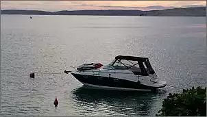

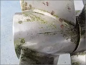

Der Prop und das Boot. Das Boot ist natürlch auch sehr schwer, ich weiß nicht, ob der bei dieser Konstellation mehr können muss. Aber was wir probiert haben, ich bring die Drehzahl bei Vollgas nicht weiter rauf.

Der Prop ist natürlich mittlerweile blitzblank sauber! Und Antifouling ist neu!

wenn die Drehzahl wirklich stimmt, ist sie viel zu niedrig.
Glaube eher, das die nicht stimmt, wenn Du mit dem Boot mit 5.0 und DuoProp 65 km/h fährst.
7 Jahre ist das Wichtige für den Motor, nicht die 1200 BS.
Nach z.B. 20 Jahren sind alle Gummiteile wie Schaftdichtungen und Simmerringe usw. hart wie Stein.
Da kommt es auf BS gar nicht an.
Wenn der Motor gute Kompression hat, ruhig und ohne auffällige Geräusche läuft, steht dem Kauf nichts im Wege.
Kaputt gehen kann immer etwas.
Ein AT-Motor kostet auch nicht die Welt, ..... wenn der Preis von Boot vorher passte.
Gruß Alex

entweder die Drehzahl oder die Geschwindigkeit stimmt nicht oder beides. Wie hast du die Geschwindigkeit gemessen? Und wie hast du das Boot getrimmt?

der Wert mit 65 km/h ist sehr gut für Dein Boot, ... gerade bei dem 5,0.
Schließ mal einen Handdrehzahlmesser an, leihen oder kosten so 30 Eur.
Edit: Der GX-I darf sogar 5000 U/min.
Der Wert vom DZM stimmt nicht, bei 65 km/h läuft der 5.0 unter Volldampf, ich schätze min ca. 4600 U/min.
Ist nur meine Meinung und die muß nicht stimmen.
