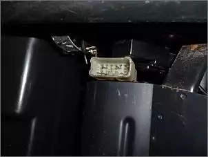

Das hatte ich schon gesehen, aber da mein Stecker dort nicht paßt dachte ich das kann es nicht sein.
Ist das ein OBD1?
Hits:	2150
Größe:	74,7 KB
Hab extra mit HSN und TSN gesucht und das wurde mir angegeben:
http://www.ebay.de/itm/BT-Bluetooth-...7926#vi-ilComp (PaidLink)
Kann ich mit so einem Adapter das beheben?
http://www.ebay.de/itm/Mitsubishi-Hy...item4183632026 (PaidLink)

Laut meinem Reparaturhandbuch Galloper befindet sich die Steckdose für die Eigendiagnose im rechten Handschuhfach oder dahinter.
(Übrigens sind meine ungebrauchten Handbücher nach Absprache zu erwerben-wenn Interesse vorhanden).

Das Foto wäre darunter.
Wenns mit dem Tüv klappt komm ich wegen dem Handbuch auf dich zu.
Ist das auf Deutsch?
