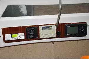

Es gab aber auch ein GPS-Gerät aus der AP-Reihe von Phillips, ist bei mit noch in Betrieb (Im Panel ganz rechts):
Name:	Pentax K-7 725.jpg
Hits:	451
Größe:	115,1 KB
Wenn die passende Antenne vorhanden ist, sollte das noch funktionieren,
Siggi
