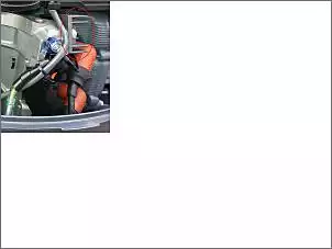

Ich möchte eine Batterie an meinem Motor anschliesen. Ist das rot umrandete Bauteil der Gleichrichter? wie gehe ich vor? Soll keine Startebatterie sein nur für Verbraucher (Echolot) Batterie hat 12 V 7,2 Ah. Muss noch ein Spannungsregler eingebaut werden? Lichtmaschine hat 12V/6A.Gibt es Schaltpläne von Yamaha? Fragen Fragen Fragen...........

das ist der Gleichrichter, überprüfe mal die Spannung wenn der Motor läuft,
so kleine Batterien werden durch Überspannung schnell zerstört

Ich werde noch einen Ladestromregler zwischensetzten dann sollte es laufen.

Moin, ja ist der Gleichrichter, bei neueren Motoren evt. auch schon mit Regler drin, müsste man prüfen.
Lies Dir aber auch mal das hier durch:
http://www.boote-forum.de/showthread.php?t=208421
De Aussensteckdose am Motor ist möglicherweise mit der Wechselspannung und nicht mit dem Ausgang vom Gleichrichter, also Gleichspannung belegt. Die Batterie benötigt zum laden aber Gleichspannung, daher müsstest Du ggf. neue Kabel legen oder die Steckdose umklemmen.
