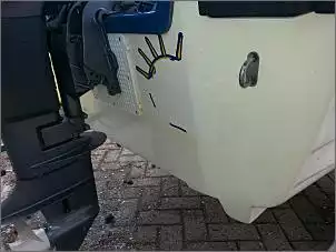

Wo bringe ich den Heckgeber am besten an? Siehe Bild:

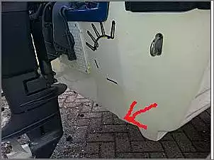

Ich würde Ihn an der von mir gekennzeichneten Stelle anbringen, so steht es zumindest in der Anleitung von meinem Lowrance

Schau mal da rein:
http://www.svb.de/media/118032/pdf/m...2010-11-24.pdf
Ist zwar nicht Dein Gerät, die Hinweise zur Gebermontage kannste aber voll übernehmen.
