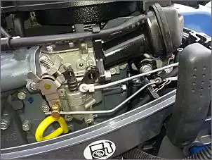

Kann mir jemand anhand des Bildes erklären wie ich die Drosselung am Vergaser entfernen kann? Schrauben ist kein Thema wenn ich weiß wo und was. Motor ist ein Yamaha F5 aus der F8er Familie. Entfernen der Drosselung bringt ihn zwar nur auf 6 PS aber egal. Klicken Sie auf die Grafik für eine größere Ansicht

Ich würde mal den Vergaser abbauen und gucken, ob die schwarze Distanzplatte (links im Bild) eine Verengung, gegenüber den Vergasereinlass hat.
Wenn das die Seite des "Einlass" des Motors ist
Wäre die billigste Variante einer Drosselung
Es kann auch noch ein Anschlag des Gasgestänges irgendwo sein
nein, es ist ein YAMAHA F6A,kein F5.
