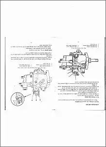

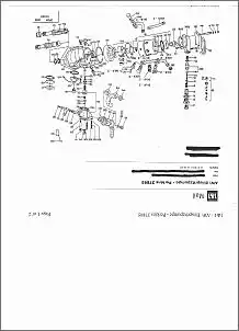

so jetzt habe ich die Explosionszeichnungen und jetzt sind die ESP Spezialisten gefragt.
Was geschieht wenn ich das Reglergehäuse abhebe, vermutlich ist da der Reglerkolben drangeschraubt. Auf was muß ich da achten, so wie es aussieht, ist vermutlich der O-Ring am Nullförderhebel hin, konnte das aber noch nicht eingrenzen. Die gesamte Pumpe möchte ich nicht demontieren.
Für Hinweise wäre ich dankbar. Ich versuchs mal die Zeichnung dranzuhängen.
Gruß Bernd

anbei die Zeichungen[ATTACH]Klicken Sie auf die Grafik für eine größere Ansicht
Name:	ESP Perkins 4.108 Explosionszeichnung.jpg
Hits:	2047
Größe:	38,9 KB
Name:	ESP Perkins 4.108.jpg
Hits:	1080
Größe:	42,3 KB

das Problem an der Sache ist, das die gezeigte ESP nicht ganz meiner entspricht.
Es geht eigentlich nur um den Steuerteil der oben auf der ESP sitzt.
Lt. Zeichnung sitzt da ein Steuerkolben der von oben nach unten in das Gehäuse eingeführt ist.
Was passiert wenn ich das Steuergehäuse vom Grundkörper abhebe und genau das ist mein Problem.
Gruß Bernd
