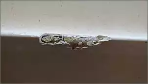

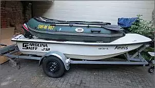

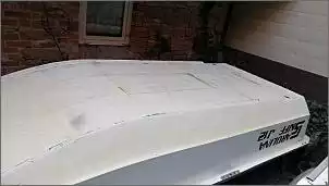

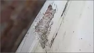

Habe vor kurzem ein älteres Carolina Skiff erstanden und bin jetzt am planen was alles gemacht werden sollte/müsste. Das Alter liegt bei ca. 25 Jahren, dafür steht es aber m.M. nach noch recht gut da und es wurde auch die ganzen Jahre über meist in einer Halle geparkt.
Es hat lediglich an den Kuven ein paar Macken und der Heckspiegel wurde auf Kurzschaft ausgeschnitten.
Leider habe ich in Sachen GFK verarbeiten etc. noch keine Erfahrung und hoffe auf hilfreiche Tipps.
Eingelesen habe ich mich schon ein wenig und mir grobe Gedanken gemacht.
Mein Plan war jetzt erstmal die Macken ausfeilen und mit Polyspachtel wiederherstellen. Außerdem dachte ich daran die komplette Außenseite mit 3 Schichten Glasfasermatten (300-450-300) zu überziehen und anschließend mit EFKO Bootsfarbe 2in1 3-4 mal bestreichen.
Wollte dadurch das "alte Material" ein wenig vestärken, was meint IHR dazu?
Bringt das was oder ist es eher vergebene Mühe?
Müsste ich den ganzen originalen Lack/Topcoat (was ist es?) abschleifen oder reicht anschleifen für eine gute Verbingung?
Den Heckspiegel wollte ich auch verstärken.
Außenseite anschleifen und mit PolyHarz bestreichen. 20mm AW100 Sperrholzplatte passgenau und mit ca 45° Kanten aufsetzen und mit VA Schrauben mit dem Spiegel verschrauben. Anschließend 5-6Lagen Matten (300 und 450 abwechselnd) bis über die Ecken auf die Außenseite und den Rumpf und wieder Abschluss mit der EFKO Farbe.

Hi Marco,
Ich verstehe nicht warum du das Boot mit Glasfasermatten aufbereiten willst?
An deiner Stelle, würde ich das Boot an den beschädigten Stellen mit Gelcoat ausbessern, den gesamten Bootsrumpf einmal mit 4000er Schmiergel-Papier abziehen und dann den gesamten Rumpf polieren.
Fertig!

Hi Klaus!
Ich bin/war mir unsicher wegen dem doch recht hohen Alters des Bootes.
Wollte deshalb den Rumpf etwas verstärken, auch da ich wohl öfters mal an der Steinpackung anlanden werde.
Oder ich werde nur die Kufen und die vordere Schräge ein wenig verstärken.
Die Außenhaut wollte ich sowieso in schwarz oder dunkelgrün anmalen.
Wie schaut es mit der Heckspiegelverstärkung aus? Würde das so passen vom Arbeitsablauf?
Soll dann ein 15PS´er dran und der Spiegel ist nicht so stark wie z.B. bei meim Kumpel seinem 14er Skiff.

ich würde auch nur die groben sachen spachteln und dann mit gelcoat drüber
warum solltest du wegen nem 15ps motor was am spiegel machen müssen?

ich würde lediglich die Oberfläche komplett abschleifen, Unebenheiten bzw. Löcher zuspachteln. Danach eine Schicht niedrigviskoses Gelcoat, danach eine Grundierung, dann der Decklack.
Mir ist nicht ganz klar, warum Du mit Glasfasern noch weiter aufbauen willst.
Meine Erfahrungen mit den Lacken von Efko sind gut, lies sich gut spritzen und rollen.
