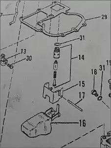

Mache hier einmal fix ein neues Thema auf.
Hab gerade ein Problem.
Siehe Zeichnung.
Die Teile die mit 14 gekennzeichnet sind, darum geht es.

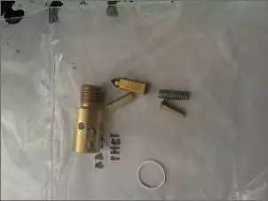

Die unteren beiden Teile (Feder und Stempel) sind im Reparatur Kit vorhanden, auf der Zeichnung auch.
Bei mir im Vergaser waren sie nicht drin.
Ist dies eine Produktverbesserung seitens des Herstellers?
Außerdem habe ich eine zweite Kugel im Reparatur Set.
Hab aber nur eine im Vergaser.
Kann das sein?
Gibt es da Unterschiede?
Bitte um eure Hilfe

Hallo Uwe, es gab zwei Versionen von Nadelventilen !!! Deshalb liegen beide dabei. Du wirst wahrscheinlich auch feststellen das einige Dichtungen nicht dazugehören .

Jepp.
Hab einige über.
Dann ist ja gut.
Also brauche ich die zweite Kugel auch nicht.
Dann will ich mir die Reste mal fein an die Seite legen.
Danke und Gruß
Uwe
