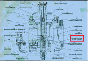

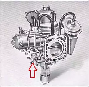

geht die Kaltstartautomatik voll auf ?
meinst du die Hebel mit denen ich die Drosselklappen leicht öffnen kann? ja klar, das ist Mechanik, den kann ich einfach öffnen und feststellen bewirkt jedoch auch nciht, dass der Motor anspringt
Name:	Vergaser01 - Kopie.jpg
Hits:	234
Größe:	67,4 KB
oder die "BiMetall-Automatik"? die ich nicht sehe weil sie im Vergaser verbaut ist, und die ich allenfalls "überbrücken" könnte wenn ich an der Leerlauf-Regulierschraube drehe (aber in welche Richtung? zu oder auf?) (vgl. Seite 7 http://www.sound-more.com/landrover/...g-Vergaser.pdf
Name:	vergaser oben 2.png
Hits:	277
Größe:	111,0 KB
Bildquelle: http://www.ruddies-berlin.de/Zenith_...g_vergaser.htm

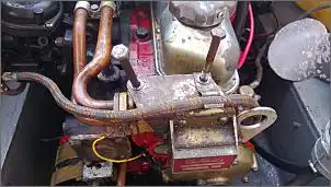

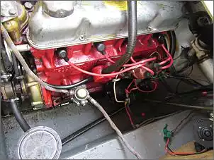

ok, also nachdem ich mir die beiden Threads angesehen habe, stell ich mal Bilder (nicht aktuell, aber immernoch zutreffend) von meinem Motor ein und stelle die Fragen:
  • ist der Zündverteiler richtig angeschlossen?
  • ist meine Benzinleitung zu nah am Kühlwasserrohr?

Zündreihenfolge müsste so passen. Benzinleitung ist bei mir genauso verlegt (B20, AQ115), Vergaser ist bei mir aber der Solex 44.
Springt der Motor in warmen Zustand MIT zB. Starterspray an?
Glaube mich zu erinnern, das einige Leute von Problemen mit der Zündspule berichtet haben (im warmen Zustand)
