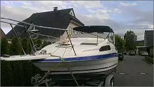

habe heute ein Bimini an unseren Bayliner 2255 angebaut und musste dazu den meiner Frau eh zu prolligen Geräteträger abbauen.
Am Geräteträger waren rote und grüne Seitenleuchte, Rundumlicht und das Horn angebaut.
Jetzt habe ich ja noch am Bug eine Zweifarblampe, wenn ich ein Rundumlicht hätte, wäre die Beleuchtung in Ordnung, oder?
Aber wo befestigt man das Rundumlicht am Besten? Reicht auch ein weißes Hecklicht?
Muss eigentlich ein Horn angebaut sein?
Anhang 548974

Wenn du ein Hecklicht anbauen möchtest brauchst du ein Toplicht mit 225 Grad
http://www.google.de/url?sa=t&rct=j&...69837884,d.d2k
Horn muss nicht unbedingt montiert sein. Wichtig ist das du dich mit Schallsignalen bemerkbar machen kannst. Ich hab z.B. so eine "Fussballhupe" mit Pressluft. Funktioniert wie ne Luftpumpe, braucht kein Strom und nichts. Glaub die hat 10 € oder so gekostet. Werd mir aber dennoch demnächst mal ne Bootshupe einbauen. Drucklufthorn oder sowas.

Viele Bayliner haben achtern einen Einsteckplatz für ein langes 360Grad Licht.Wenn nicht kannste einen anbauen. Mit 2 Farbenlaterne reicht das. Beides Zusammen ist Fahrlicht. Toplicht allein Ankerlicht
Ein Horn ist schon ganz praktisch um Schallsignale geben zu können.
