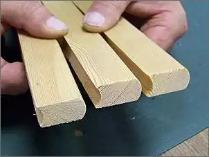

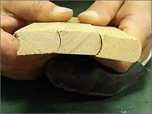

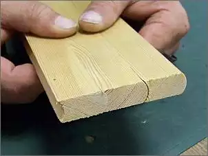

Alt 23.06.2014, 10:22
Zitat von chromofish Beitrag anzeigen
Für den Selbstbau geeignete Bauverfahren:
Leistenbau (Stripplanking):
Wenn die Leisten Kankav/Konvex gefräst sind geht es auch ohne Spalten um Rundungen.

Und hier wird es gezeigt
http://www.boote-forum.de/showthread.php?t=88238

Hallo.
Wird so aber nicht dicht.
Muss GFK drauf.
Dann ist es kein Holzboot mehr.
Gfk mit Holzkern.
Es geht nix über echte Planke.
Das wäre aber ein völlig anderer Schnack.
