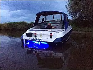

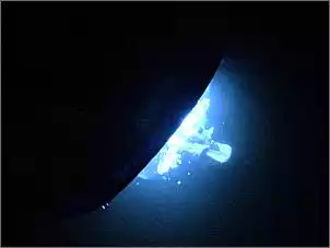

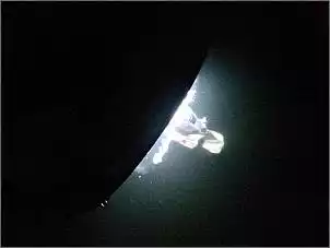

Ich habe genau das Anfang der Saison mit meiner Crownline gemacht, seitdem habe ich ne Farbwechsel-Pornobeleuchtung unter der Badeplattform..
Ich habe die LED-Strips (ansich schon wasserdicht) auf eine Plastikschiene aus dem Baumarkt mit einem Winkel an der Seite nebeneinander aufgeklebt, die freigelegten Anschlüsse verlötet, das Kabelbündel mit Schrumpfschlauch eingeschrumpft und die offenen Lötstellen incl. Des Kabelendes auf nem Glastisch mit Heisskleber versiegelt.. (vom Glastisch liess sich der Heisskleber nach dem Aushärten perfekt wieder lösen)
Danach habe ich zur Sicherheit das Ganze noch mit durchsichtigem Plastidip-Gummispray eingesprüht, so ist das wirklich wasserdicht.
Montiert hab ich dann die Leiste mit Pattex, und die Nähte erneut mit Heisskleber nachgezogen, hält bombig und lässt sich im Zweifel auch wieder entfernen..

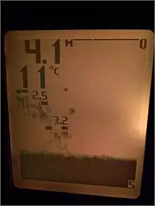

Die Beleuchtung ist übrigens die ideale Locklampe für Angler, mein Fishfinder zeigte nach 20 Minuten folgendes Bild:
Hits:	227
Größe:	26,8 KB

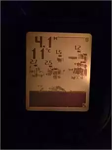

Nachdem das Licht ausgeschaltet wurde:

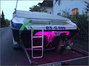

Ich habe bei mir RGB-Leisten drunter, so das ich halt auch die Farbe (incl. Weiss) einstellen kann..
Viele Grüsse,
