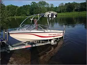

Ich stand kürzlich auch vor dem gleichen Problem mit dem Trailer. Nach einigem Gebastel am meinem ´84 Tandemtrailer habe ich mich letztendlich doch für den Neukauf entschieden.
Weil ich so von der Qualität des alten Trailers überzeugt war, habe ich auch bei Echerman angefragt und wir sind uns dort schnell einig geworden. Echterman fertigt nach deinen Wünschen an und ist dadurch extrem flexibel.
Einachs, 1800Kg GG, 2,49 Breit, Langauflagen (2x2), blaue Seile, Winde + Stand, Bug-V-Auflage, Peilstangen und 100Km/h Zulassung für um die 3k. Anpassen des Bootes war ebenfall inkl.
Eine Einflugschneise (Endanschlag) habe ich dann noch selber entwickelt.
Also ich hatte eine SN 196 LE vom 2004. Die Welle ist auf jeden Fall okay für mehr als Wake to Wake. 200Kg Sack in den Kofferraum und 5 Buddies an Bord und dann geht da einiges, sogar Wakesurfen.
Was für einen Motor hat denn das Boot? Und unterschätze nicht das PP!
Alter Trailer: http://www.boote-forum.de/showthread.php?t=178647
Der neue Trailer sieht so aus:
Hits:	705
Größe:	91,8 KB
