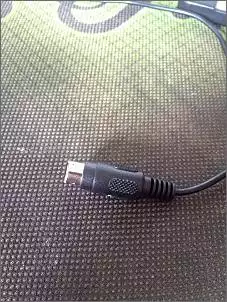

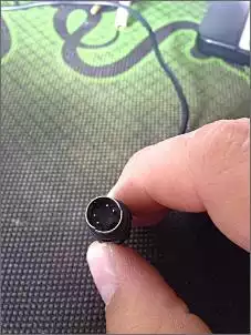

Ich suche ein Infrarotauge mit diesen Anschluss (siehe Bild)
ich kann null finden

keine Ahnung, was du wirklich suchst, aber der Stecker ist ein S-Video Stecker...

Spezielle Geräte, spezielle Anwendungen. Man sollte schon
erfahren, mit welchem Gerät er genau in Verbindung tritt.
Dieser sogenannte Hosiden-Stecker (fachlich: Mini-DIN 4)
hat eigentlich nur als YC-Verbindung (z.B. S-VHS) oder bei
manchen Geräte auch als Spannungsversorgung vom Netzteil
gedient.

Wenn das der Sensor ist, dann ist der üblicherweise mit 3 Leitungen angeschlossen: Masse, Versorgungsspannung und Daten. Im Sensor ist dann meist lediglich ein Empfängerbaustein à la TSOP1738 verbaut.
Bei den 4 Leitungen wäre es möglich, dass da zusätzlich eine IR-Sendediode mit bei ist, dann wäre eine Leitung für die Sendedaten der Diode vorgesehen.
Um das herauszufinden, gibt es ein paar Herangehensweisen:
* mit Oszilloskop schauen, was da über die Leitungen geht,
* mit Multimeter anhand der im Betrieb gemessenen Spannungen einschätzen, was was ist,
* Gerät aufschrauben und Schaltung ansehen (Masse und Versorgungsspannung dürfte einfach sein. Sendedioden werden i.d.R. über einen Transistor geschaltet, (vom Empfängerbaustein demodulierte) Empfangssignale gehen i.d.R. ohne grossartige Signalkonditionierung an einen Controller),
* Sensor/Sender/Empfänger aufpulen und ansehen (blöd, weil meist vergossen)

Ist vom DVBT Reveicer welches ins Auto gebaut werden kann - dies Ding ist nur eine IR-Verlängerung
Das Kabel hat 4 adern
Habe nun Ersatz gefunden danke euch
