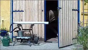

Standard Versuch und Irrtum
da es mit der Jungfernfahrt dieses Jahr wohl doch nichts wird, kann ich die Sache in Ruhe angehen. Alles braucht seine Zeit.
Zeit ist auch notwendig, wer wie ich a) Anfänger ist was Holzboote angeht und neue Techniken wie b) Holzbiegen lernen will. Irrtümer und Ehrenrunden sind dann zwangsläufig.
Gesagt/getan: demontiert sind Hauptkiel und Stevenleisten. Letzterer war zerstörungsfrei nicht runterzukriegen wegen der vielen, verdeckten Nägel und Schrauben. Sei's drum, ich wollte schon immer mal Holz unter Dampf biegen, sehen wie es geht.
Aus Bordmitteln war die Küche auch im nu hergestellt(->Bild 1):
1 x alter Dampfdrucktopf, Staubsaugerschlauch, Rohr DN100 aus der tiefsten Ecke des Gartenschuppens weiß der Teufel woher, 1 Gurkenglasdeckel und - das Wichtigste: 2 Leisten aus Mahagoni, alles aus dem großen Kapitel "Noch nicht wegschmeißen das.." So stammen die Leisten von einem 70er Jahre Fensterrahmen.
Ich muß dazu sagen: die abgenommenen Stevenleisten sind aus Esche (->Bild 2). Das wohl aus gutem Grund. Esche gilt als das Material der Wahl, ist hart und flexibel und kann einen Stoß vertragen. Doch Maserung und Farbe gefallen mir nicht, mir schwebt Mahagoni vor, auch wenn die mechanischen Eigenschaften hinter Esche zurückfallen.
Gut und schön, nach 2 Stunden Schwitzen im Sattdampf dann das große
A-ha. Die Leisten sehen nach der Prozedur nicht nur knochentrocken aus, sie sind es auch - Knack!
Plan B
Laminieren. So ein Wandelgang in einer auf exotische Hölzer spezialisierten Holzhandlung hat was. In großen Stapeln Mahagoni, Makassar, Zebrano, Vogelaugenahorn und und und, diese Gerüche! Einfach erhebend, ist wie Urlaub. Bekommen habe ich 2.5 mm Mahagoni Furnier. Im nächsten Leben werde ich Holzhändler.
Der Rest ist schnell erzählt. Leisten beidseitig mit Epox bestrichen und nach Form verleimt (->Bild 3). Eine Schalttafe aus dem Baumarkt, darauf die Form vorgezeichnet, in kleinen Abständen 10er Bohrungen und verstiftet das Ganze,
und Zwingen soviel man hat - fertig (->Bild 4).
Gruß Peter
p.s. Die Hauptschwierigkeit kommt noch, das Anpassen. Die Leiste nimmt die Linie der Außenhaut auf und schließt sie ab. So weit und gut. Deshalb läuft von innen nach außen sie konisch zu, der Querschnitt wird zum Trapez. Einfacherweise sei die Leiste mit dem Steven zu verschrauben, um sie dann auf Form schleifen zu können, wären da nicht die Nagelleisten.
Zwei Möglichkeiten: die Nagelleisten am Ende lösen beispielsweise mit einem Kolbenrücksteller, der ist vorzüglich geeignet - auf die Gefahr, daß die Nagelleiste reißt und bricht. Oder die Stevenleiste im oberen Viertel vorab auf Maß bearbeiten und dann vorsichtig von unten nach oben in die Führung schieben. Doch besteht hiermit die Gefahr der krummen und schiefen Linie.
Da auf die Leiste zudem noch eine Messingleiste aus Halbrund kommen soll, wird jede noch so kleine Abweichung von der Line ist sichtbar. Doch kann ich es mir in Ruhe überlegen, wie gesagt, dieses Jahr .. Klicken Sie auf die Grafik für eine größere Ansicht
