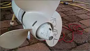

ich war ein paar Tage in HR.
Meine Kühlwasserteperatur stieg auf 95°,
Der Impeller ist 20 Std, gelaufen.
Am Wasserschlauch hab ich exakt 80°.
Volvo AQ 140 A mit 280 er Antrieb mit 2 Kreis Kühlung
Was ich geändert habe ist der Prop, drauf war ein 15x17L High Speed,
jetzt hab ich einen 15x17 L.
Das mit dem Prop Konus sieht etwas merkwürdig aus (siehe Foto).
Kann es sein das der Prop mir das Wasser wegzieht?
Bin für alle Tips dankbar, weil ich in 5 Wochen wieder in HR
Boot fahren möchte.

Es könnte sein das gar kein Wasser an dem Motor ankommt oder das er das Wasser nicht rausbekommt wegen dem "komischen Aussehen". Da passt was nicht.

Mit dem Ansaugen hast du Recht, habe aber auch geschrieben das er das Wasser eventuell nicht rausbekommt ..... sprich wegen dem Konus ist der Durchfluß nicht gegeben und das Wasser staut sich.

Beim 280 er Kommen die Abgase und das wasser nicht am Prop raus,
sondern darüber,
Ich habe im Hafen, also im Leerlauf mal den Deckel des 2. Kühlkreises geöffnet, da sprudelte es mächtig raus, so das ich davon ausgehe
das der Impeller genug fördert.

Der Konus sieht normal aus.
Hast Du nen getrennten und gekühlten Auspuff??
Am UW-Teil tritt Kühlwasser ein, suche dort nach der Ursache speziell wenn der Antrieb im Wasser verbleibt
