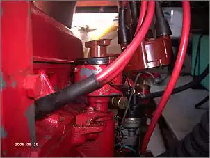

Zitat von labud Beitrag anzeigen
habe Kerzen, Öl und Luftfilter schon mal gewechselt. Was ist Läufer und Kappe?
Gruß Dirk
Damit ist bestimmt genau das hier gemeint
Verteilerkappe und Verteilerfinger oder manche sagen auch Läufer

er meint die Zündungsrelevanten Teile also Verteiler"finger" und die Verteilerkappe
