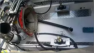

HABS gerade hinter mir... Montag kommt der Motor wieder rein... Klicken Sie auf die Grafik für eine größere Ansicht
Hits:	231
Größe:	65,3 KB
Gesendet von meinem GT-N7100 mit Tapatalk
