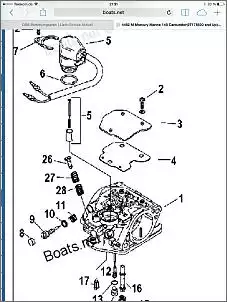

Hallo Ihr !
Kann mir jemand flüstern welches hier die Schraube fürs Gemisch ist ?
Als ich vorm Motor stand hab ich sie einfach nicht finden können
http://www.boats.net/parts/search/Me...%29/parts.html
Am Kerzenbild war zu erkennen, dass der Motor zu Mager läuft.
Beim schnellen Gas geben stottert er anfangs auch.
Habt Ihr Tipps für mich ?
Gruß aus Berlin Köpenick / Seddinsee
Dirk

Ich tippe mal auf 21

Korrekt... "Synchronisation Screw" ist wohl eine dämliche bezeichnung,
aber es stimmt schon.
Vergaser werden (Bei Mehrfachvergaser) über die Gemischschraube Synchronisiert

Nur ein Vergaser hat ein Drosselklappenanschlag .Nach diesem werden die andern über das Gestänge mit der "Synchronisation Screw " Synchronisiert .Im Ansaugkanal hat jeder einzelne Vergaser ein Anschluss für die Unterdruckuhren .Nur so bekommt man sie Synchronisiert . Die Gemischschrauben haben eine Grundeinstellung und bleiben so .
Hängt aber auch vom Motor ab .

Hmmm, also gibt es keine Gemischschraube ???
Nur die Nr.21 zum Drosselklappen einstellen ?
Aber die Drosselklappenstellung hat doch nicht direkt etwas mit dem zu mageren Gemisch zu tun oder ???

Kann sein das der Vergaser gar keine Einstellschraube für das Gemisch hat.
Ist bei meinen Jonny auch so, sind feste Düsen.

nein , Gemischregulierung hat nichts mit der Drosselklappenstellung zu tun! Manchmal sitzt die Einstellschraube auch hinter einer Plastikplombe bzw ist damit verschlossen, man sieht sie dann nicht , gemacht um zusehen ob jemand drann gedreht hat wenn sie zerstochen ist (Garantie)! Leider ist die Zeichnung sehr undeutlich ....

Laut Zeichnung und Teile Aufstellung hat der Vergaser keine Gemischregulierschraube. Dann kann das Gemisch nur mit Wechsel der Bedüsung geändert werden. Oder mal zerlegen und die Düsen ordentlich reinigen. Manchmal hab ich keine Zeit (Lust) dazu und nehme MTX Vergaserreiniger. Ist zwar keine Dauer Lösung, aber für den Moment gehts dann immer. Helfen wird hier nur ne prof. Ultraschallreinigung.

Nr 9 ist die Gemischeinstellschraube für die Grundeinstellung im standgas , das grundsätzliche Gemisch wird über die düse eingestellt , Nr 15
9 ist die Standgasdüse, da kannst nix einstellen, ausser gegen eine andere tauschen.
Dann schau es dir lieber noch mal genau an
Sent from my iPhone using TapatalkKlicken Sie auf die Grafik für eine größere Ansicht

Ich bezog mich auf die Zeichnung, die der TE verlinkt hat, da ist 9 ganz klar die Düse, ist auch so bezeichnet.

jepp nummer 9 ist die gemischregulierschraube und nr 8 die blombe aus metall oder plastik davor , die muss raus oder "durchstossen werden mir nem Schraubenzieher , speziell gibt es da etwas das einem Korkenzieher ähnelt um die Blombe zu entfernen!

Ist schon klar...
Fangen wir doch mal ganz von vorne an:
Von was für einen Motor reden wir?
Dann können wir uns eventuell über die richtige Explosionszeichnung einigen...
