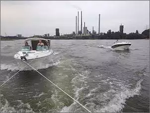

Alt 12.06.2014, 22:58
Benutzerbild von pasic
pasic pasic ist offline
Registriert seit: 05.08.2006
Ort: Duisburg
Beiträge: 608
Boot: Stingray 240Cs 5.0 MPI
4.860 Danke in 1.379 Beiträgen
Hits:	657
Größe:	80,7 KB
ID:	54399510 km gegen den Rhein zu Berg mit 5 km/h und 2000U/m. 2 Leinen an Klampe über Kreuz! Ging sehr gut!
