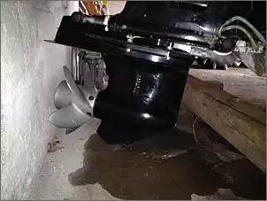

Hallo Leute mir ist blöder weise wie ich das Boot auf die Böcke gestellt hab, das Boot auf den Z-Antrieb gerutscht und nun ist das letzte Stück abgebrochen. Blöde Frage aber muss ich jetzt das ganze Unterteil neu rauf geben? Und ist das normal das der Antrieb wo die Trimmzylinder vorne Richtung Motor aufgehängt sind leichtes Spiel haben oder ist da auch was kaputt gegangen?
Hits:	228
Größe:	72,8 KB
LG
Alois

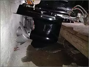

Hier sieht man die Aufhängung wo das Spiel ist.
Hits:	224
Größe:	81,4 KB
LG
Alois

Das leichte Spiel habe ich auch! Das ist wohl normal...

die Trimmzylinder hängen eigentlich immer sehr stramm In den Gummilagern.
Leuchte mal von unten den den unteren Lenkbolzen an, dann lass jemanden den Antrieb hoch und runter drücken.
Dann schau ob zwischen Gimbalring und äußere Transomplatte irgeneine Beschädigung, z.B. Riss zu sehen ist.
Ich glaube es aber nicht, die Trimmzylinder federn so eine Aktion schon ganz gut weg.
Du brauchst kein neues Unterteil. Die Finne gibt es als anschweißbares Ersatzteil.
siehe -> http://www.boote-forum.de/showpost.p...2&postcount=17

und wo bekomm ich die Finne zum anschweißen?
LG
Alois

Moin Alois,
Alternativ zum schweisen gibt es einen "Skeggard"
Im Zweifelsfalle beim "Hausmeister"-> Cyrus
Für n'en Alpha One ist die Quicksilver-Nr. 90185A1

http://skeggard.com/
oder
http://www.gruendl.de/shop/REPARATURFINNE-SKEGGARD.html
oder
Cyrus
oder ...
