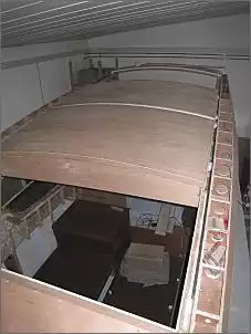

Hallo Alex,
ich habe zwei Schiebedächer selbst gebaut und die Führungen auch selbst hergestellt.
Die Führungen bestehen aus Edelstahl- vierkantmaterial 1x1 cm und Gleitern aus Resten vom Kunststoffverarbeiter. Die Dächer sind ca 150 x 90 cm groß, wiegen ca. 10 kg und lassen sich mit 2 Fingern schieben!
Hits:	406
Größe:	51,4 KB
Anhang 544307
Edelstahlprofile gibt's beim Schlosser, ist nicht teuer.
Gruß, Karl
