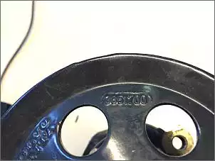

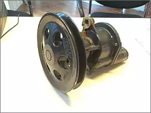

Ähh, denke die Impellerpumpe, da ja nur diese einen Anschluß hat, durch den Frischwasser ins Boot läuft.

Die kannst du gut überholen,
dort sind metrische Lager und Wellendirchtringe verbaut.

Und wie kriegst man die auseinander? Da ist nix geschraubt...
Das wird alles gepresst mit sehr viel kN
Alt 10.06.2014, 16:37

Und das ist dann gut überholbar?? [emoji15]
Viele Grüsse,
Olli
Ja geht erstaunlich gut,
Vorraussetzung ist eben eine Presse, ohne der geht nichts.
Gut überholbar..... weil Teile leicht besorgbar.

So, scheint erledigt zu sein. Ein befreundeter Automechaniker hat mir kurzerhand den Federnring an der Welle im Simmerring ersetzt, dieser war nämlich vergammelt. Das nächste Wochenende bringt Gewissheit... [emoji1]
