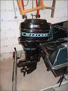

Mercury Thunderbolt 500 mit der Seriennummer 9195927, der Vorbesitzer bestätigt das der Motor im letzten Jahr komplett überholt wurde. Dieses Jahr aber nur Probelauf bei Abholung und noch keine Fahrt gesehen hat. Daher möchte ich, wie vom Oldtimer gewohnt, vor der ersten Fahrt abschmieren. Ein Schmiernippel habe ich gefunden, gibt es mehrere und welches Fett wäre zu empfehlen?

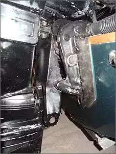

Der Motor hatte scheinbar mal Powertrimm, ist aber nicht mehr vorhanden. Jetzt ist er wie auf dem Foto zu sehen mit einer Schraube fixiert, das ganze ist natürlich lästig wenn ich die Trimmung verstellen will...hat da jemand eine Idee wie ich das vereinfachen kann bzw. wie ist das bei Motoren die von Werk aus kein Powertrimm haben?

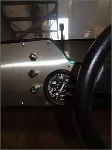

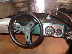

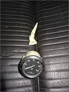

Laut Vorbesitzer war mal ein Honda Motor verbaut, die verbauten Instrumente sind zwar verkabelt und auf den Honda Motor abgestimmt. Daher habe ich noch einen weiteren Drehzahlmesser und einen Staudruckmesser (für die Geschwindigkeitsanzeige) mit bei bekommen.
Ich verstehe nicht warum der Honda Drehzahlmesser nicht an dem Mercury Motor laufen soll?? Gibt es da eine Möglichkeit bzw. wie wir der Drehzahlmesser an geklemmt...holt er das Signal über das Kerzenkabel??
Wie ist das mit dem Staudruckmesser für die Geschwindigkeit, wenn ich das richtig verstehe kommt er unters Boot. Wie führe ich aber den Schlauch unters Boot?

der wird keinen Powertrimm gehabt haben, das war damals noch nicht üblich, orginal wart dann da eine Stange drin, eine Schraube geht aber auch
die Drehzahlmesser werten die Impulse der Ladespule aus, wenn die Anzahl der Impulse nicht stimmt funktioniert der Drehzahlmesser nicht

Der Mercury hatte original keinen Powertrimm. Lediglich einen Stift, am einen Ende Gewinde zum Eindrehen in das Gewinde an der Aufhängung und am anderen Ende eine Art L, zum leichten Drehen von Hand. Dieser wird kaputt oder verloren gegangen sein, daher hast du jetzt eine Schraube. Funktioniert genauso. Trimmstellungen hat der nur 3 gehabt (wenn ich es richtig in Erinnerung habe). Lass die einfach mal so wie sie ist. Ändern kannst du sie immer noch. Aber meist haben die Vorbesitzer schon experimentiert und diese richtig eingestellt. Bei dem kleinen Boot und dem großen Motor ist die Trimmung auf der Lahn ohnehin egal, wenn du dich an das Gesetz hälst
Drehzahlmesser gibt es sehr unterschiedliche für AB und IB und entsprechende Zylinderanzahl. Der Honda kann z. B. 2, 3 oder 4 Zylinder gehabt haben. Schau mal an der Rückseite des Drehzahlmessers.
Oft kann man dort die Anzahl der Zylinder verstellen. Dann könnte er auch für deinen nutzbar sein.

Das "Röhrchen/Schlauch" des Staudruckmessers wird NICHT unter dem Boot entlang geführt! Der Staudruckmesser wird am Heck/Spiegel des Bootes montiert. Der Schlauch dann am Speigel nach oben verlegt und rechts im Boot zum Fahrerstand geführt. Beim AB kannst du evtl. den Durchlass für Lenkung/Benzinschlauch/etc. benutzen. Sonst bohrt man einfach ein Loch und dichtet es mit SIKA ab.
Allerdings würde ich ihn gar nicht montieren. Nutze lieber eine App. Z. B. Android-Tacho oder Navionics Europe.

Das mit der Trimmung habe ich verstanden, möchte den Motor halt gerne so wie er mal war. Daher werde ich mal schauen ob ich das Teil nachbestellen kann.
Den Staudruckmesser wollte ich nur verbauen da eh die Instrumente schon im Boot sind....und was verbaut ist muss auch was anzeigen.
Ein, wahrscheinlich simples, Problem kann ich aber auch nicht lösen. Beim slippen ist der Winkel recht spitz, daher habe ich Angst das im mit dem Motor aufsitze. Normalerweise kenne ich es so, dass man den Motor hochklappen kann. Aber irgendwie finde ich dazu keinen Hebel oder ähnliches. Hat da vielleicht jemand eine Idee?

lege mal den Vorwärtsgang ein, und versuche dann den Motor hoch zu klappen, dann sollte es gehen
