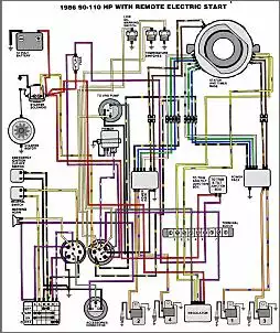

Hallo, habe an meiner OMC Schaltbox das Zündschloss erneuert. ( 6polig)
Motor , Evinrude 70PS aus den 80ern ,startet aber nicht, hat hier jemand einen Schaltplan dafür?

Die Farben sind die gleichen, habe auch einen 70er.
Unten links die Tabelle ist das Zündschloss.
Hits:	1223
Größe:	111,8 KB

Hier nochmal gezippt, weil das Forum die Bilder verkleinert:
1986_90_115.zip

so danke, der Motor startet jetzt, lässt sich aber nicht abstellen.
Desweiteren hat er keine volle Leistung bei Vollgas qualmt nur stark.
Sieht aus als würde der Gashebel vom mittleren Vergaser das ander "chokegestänge" nicht richtig mitnehmen.
